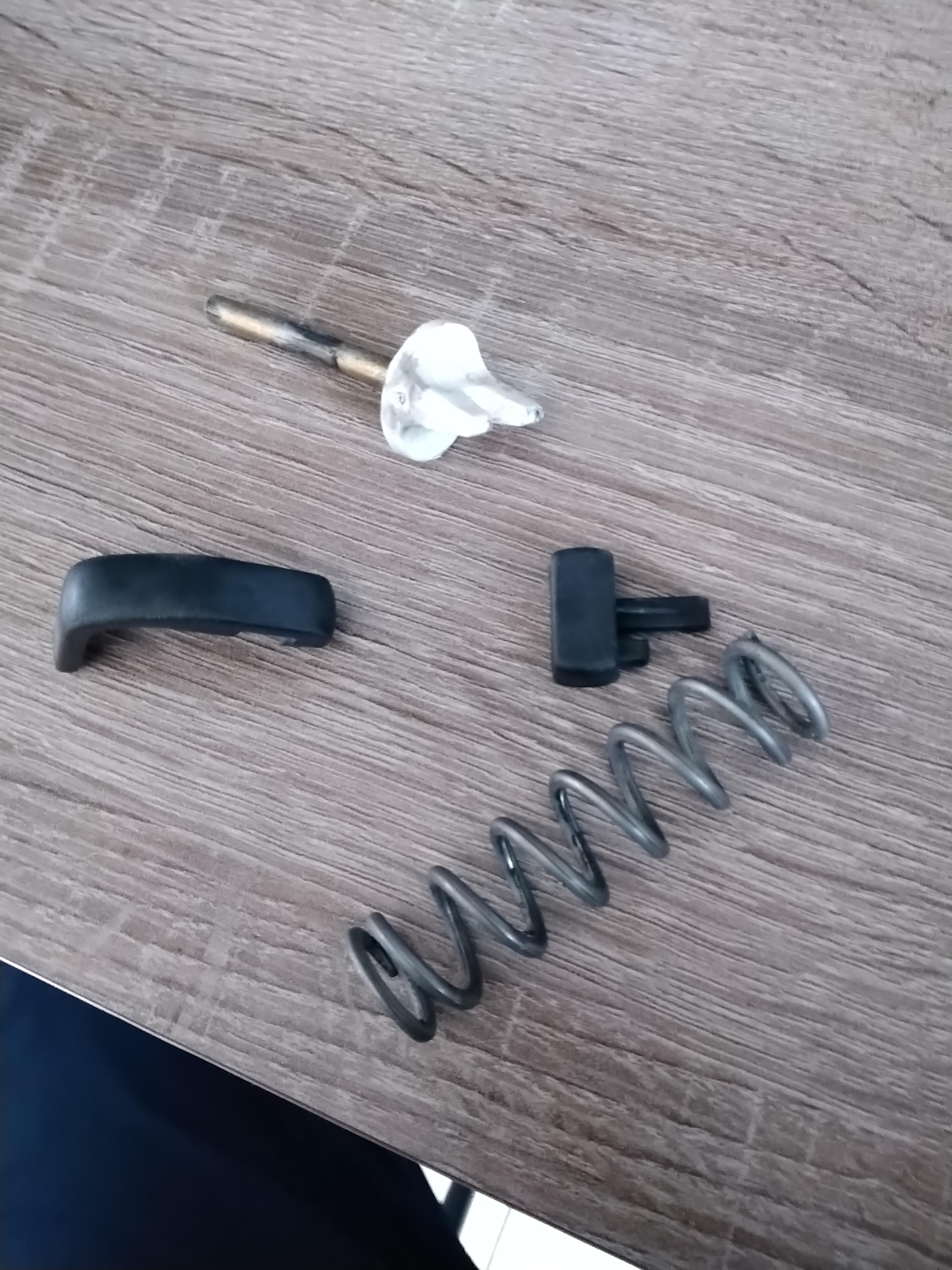

  6. Je viens de regarder , mes pieces ne sont pas casser , juste deboiter , la pedale d embrayage ne remonte pas a fond , mais ca n empeche pas de rouler , mais j ai chercher partout , je n arrive pas a trouver ou viens se loger la piece blanche(sur ma photo) , le reste c est bon , mais cette piece blanche , j ai eu beau chercher , je trouve pas ....
  7. Bonjour, eh bien voilà d ou vient ses pièces que j ai retrouvé au sol sur ma 156, mais apparemment, la pièce blanche et le ressort ne sont pas cassé, comment ça se remet en place ?

  9. Bonjour , quelle surprise hier en passant l aspirateur dans ma 156 ! , j ai trouver ces pieces au sol coté conducteur , qu est ce que ca peut etre ? a savoir que j ai ma pedale d embrayage qui ne remonte pas a fond ...
