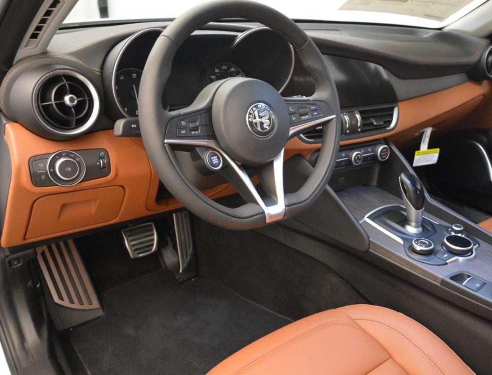

  13. Bonjour à toutes zé à tous, Je m'appelle Philippe et j'ai récemment fait l'acquisition d'une magnifique Giulia 2.2JTD 180 AT8 Lusso. Ma femme est passionnée par les Alfa pour ma part avant cette voiture je n'avais pas d'avis car je n'en avais jamais eu. J'avoue que cette auto est vraiment sublîme je trouve toutes les excuses pour la piquer à mon épouse et aller faire un tour avec 🤩 Allez place aux photos
