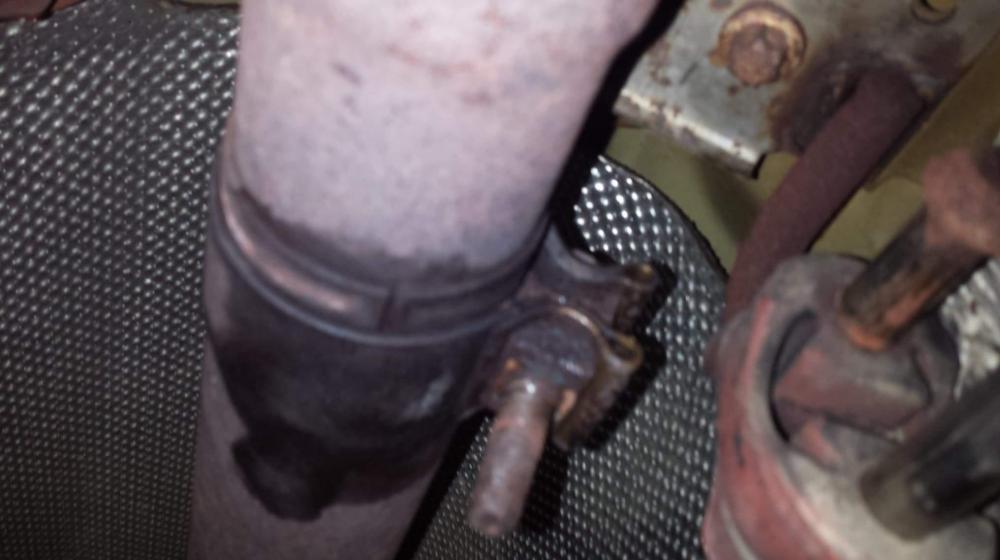

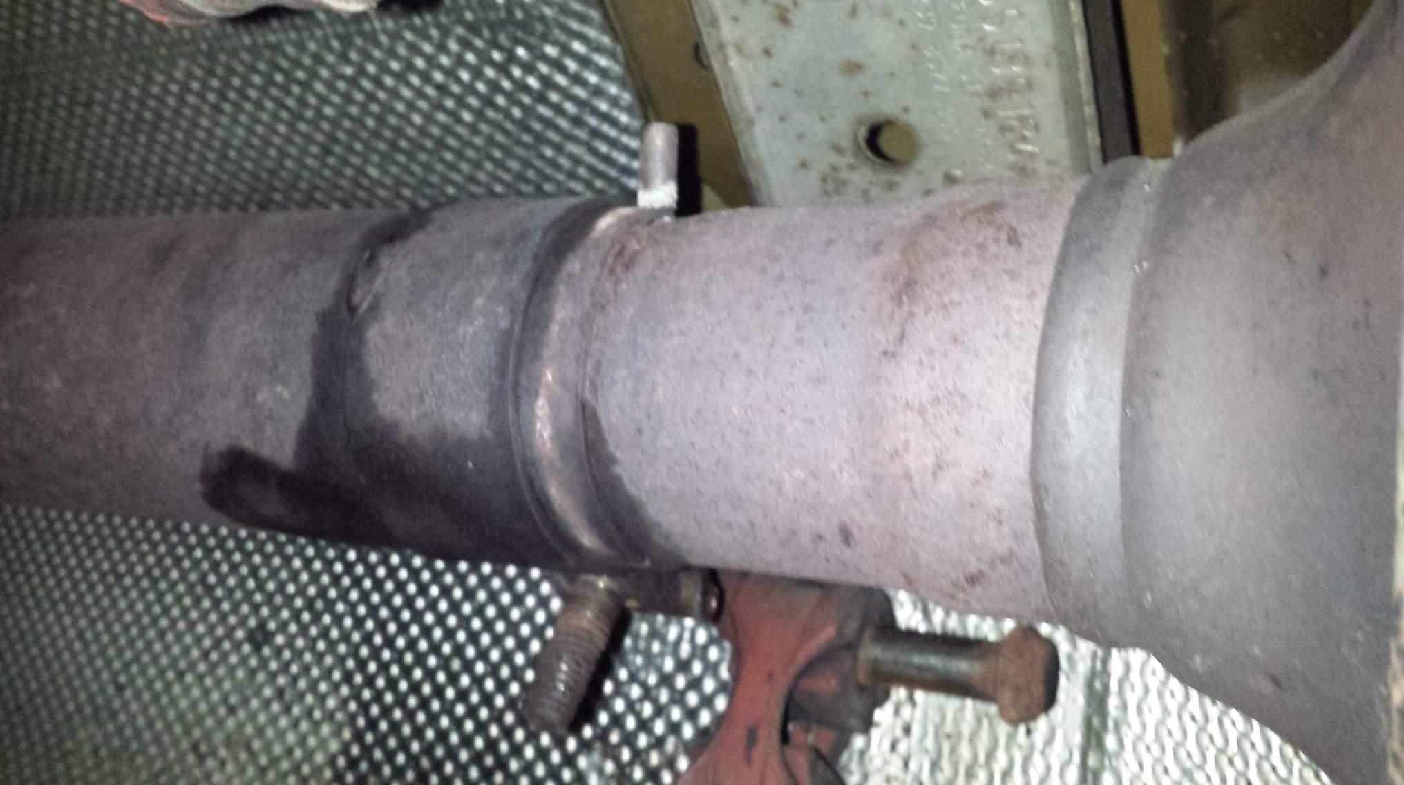

Les swirls sont mortes et il y a meme une fuite d'aire mais j'ai eu le même soucie avec les swirls sur ma GT mais pas de perte de puissances c'est pour ca j'ai pas trop calculée mais ca reste a vérifier Sinon j'ai esseyer de demonter la fap mais je suis coincer , vous pouvez me dire comment on demonte cette partie? J'ai dévisser l'écrou mais le collier n'a pas bougé C'est après le fap -

Celle de boîtier ou les swirl? -

Merci , Je vais esseyer de voir ca aujourdhui -
