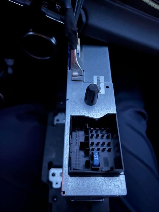

  3. Pierre54
    Prise usb alfa 159
    tu n’as pas ça derrière ton autoradio ?
  4. Pierre54
    Prise usb alfa 159
    remonte le sujet j’avais expliqué ça plus haut ; derrière l’autoradio
