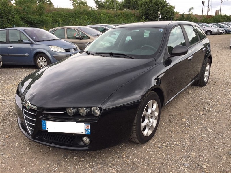

Merci phil sais-tu comment je peux retirer la photo?
Bonjour Nouveau dans la marque, je viens d'acquérir une Alfa 159 jtd sw 150; je la récupère prochainement. Je vous en dis plus lorsque je l'aurai récupérée. Bon dimanche
