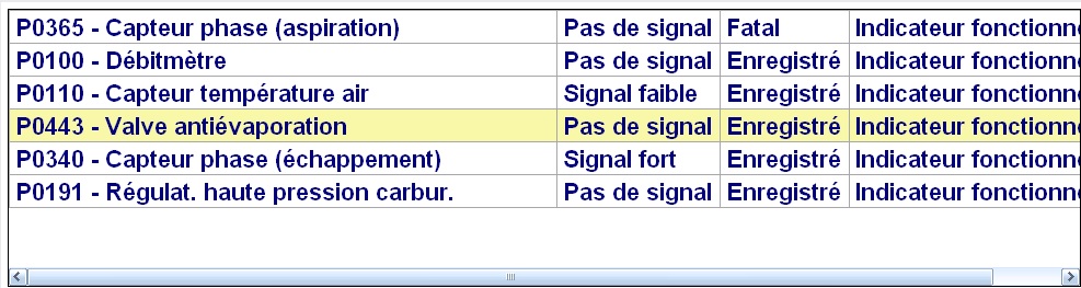

  3. d'accord merci EDIT : le capteur c'est bien la même ref côté admission et échappement ?

  5. Donc les codes P0016 et P0017 sa serait pour les deux déphaseur ( la voiture a eu ce soucis de déphaseur, il ont été remplacés ) et le code P0365 pour les capteurs en bout d'AAC ? Les codes examiner sont-il les mêmes que les codes MES ?

  8. Merci, comme dit dans mon premier message seule le défaut p0365 ne s'efface pas ( les autre défauts c'est moi qui les ait provoqué lors de mes tests) maintenant ce que je recherche c'est vers quelle piste dois-je m'orienter pour effacer le défaut P0365.
  9. Bonsoir, Je rencontre un problème avec mon alfa 159 qui est une 1.9 JTS, celle-ci n'a plus aucune puissance elle est comme étouffée avec de très très grosse difficultés pour la démarrer ( elle démarre quand elle veut, c'est vraiment complétement aléatoire, parfois impossible de la démarrer ) voyant faire contrôler le moteur , la jauge a essence qui descend toute seule quand on tire dedans. Je l'ai passer au MES voici le résultat : J'ai donc effacer tout les défauts, le seul défauts qui revient en permanence c'est le défaut P0365. Il s'agirait donc de l’électrovanne de déphaseur... Si quelqu'un a eu la même expérience je serais ravi d'en discuter. merci
