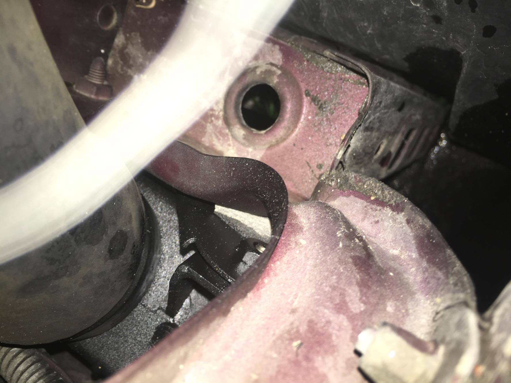

Alors j'ai regarder toute la durite de suralimentation (normalement sa doit être celle la ^^) je n'ai rien trouver a part à la fin de la durite , sur le dessus de l'intercooler ou on voit un 'tas' d'huile , je ne sais pas si c'est le cache du haut de l'intercooler ou sinon sa serais le collier de la durite qui aurait péter ( j'ai quand même essayer de bouger la durite mais le collier était bien maintenue donc sa ne doit pas être lui le coupable ) ou une micro fissure sur la durite je ne sais pas . J'ai prit quelques photos pour vous montrer , mais dure dure de faire des photos à cette endroit la Merci d'être la pour m'aider en tout cas :)
