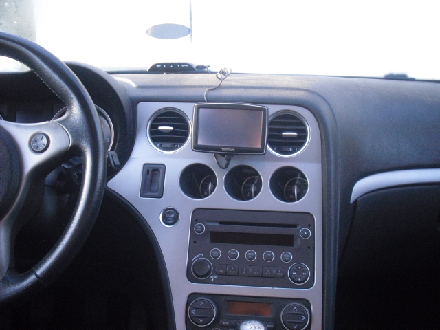

  4. moi j ai attaché le support du tomtom sur la grille avec des colliers plastique. j ai caché une multiprise allume cigare dans la grille de ventilation de la planche de bord et câblé derrière l allume cigare d origine. Ce qui évite d avoir les câbles autour du levier de vitesse. j ai monté aussi un speed visio parce que je trouve le compteur d origine pas très lisible. comme la console centre était démonté j en est profité pour monté une prise chargeur usb dans l accoudoir centrale.
