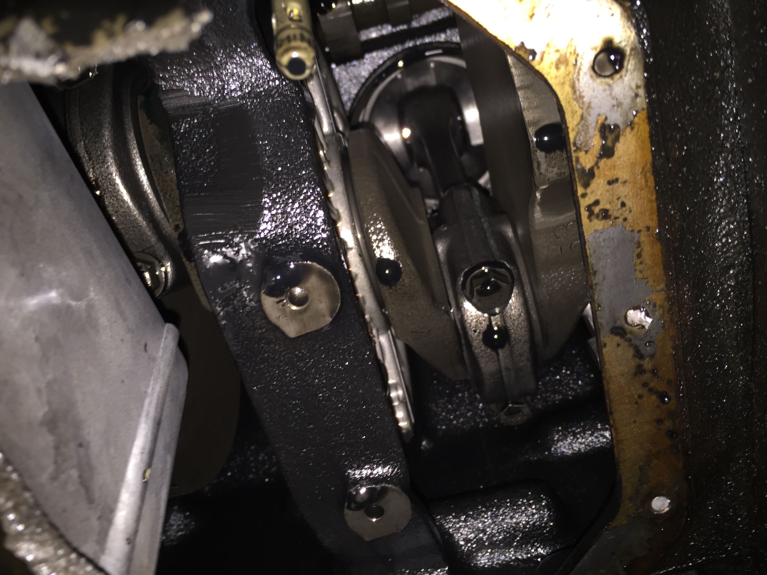

  15. voici le restant du carter que j'ai demonté
  16. elle a 80000 kms par contre au niveau du carter c'est chaud la crépine viens en butée dessus et ca fait un jour de 3 ou 4 mm ca m'inquiète pour la crépine car du coup je pense que ca lui bouche des trous.
  17. je vais regarder aujourd'hui par contre quelqu'un aurait une idée de comment enlever les vis casser car elles sont fines?

  19. Bonsoir, je viens pour des conseils j'ai une alfa 155 2.5td moteur vm et j'ai cassé mon carter d'huile ne trouvant pas cette pièce d'occasion on m'a dit que ce moteur était monté sur voyager 2.5td, cherokee, range rover, alfa 164 2.5td, ford scorpio et rover 628 donc j'ai fini par en trouver un de voyager sauf qu'au lieu d'être en alu il est en fer et je voulais savoir si d'autre on déjà eu ce problème et comment ils ont fait. merci
