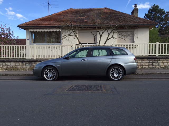

merci pour vos messages :) elle n'est pas hyper propre car des bosses ci et là, des traces de caddies... quand je l'ai acheté il y a plus la calandre, anti brouillard cassé, essuie glace arrière defaillant , intérieur plein de poils de chien ... aujourdhui il me reste à changer le mecanisme de lève vitre elec arrière droit. pour le Jtd 126 : j'adore : le moteur a un tempérament rageur et limite "sportif" ... -
j'alimente à mon tour :) j'ai fait 15000 km depuis le mois de février 2016 : pour l'instant j'ai eu droit à un débimètre. Pour le reste j'en suis assez content : si seulement je pouvais supprimer les grincements du train avant depuis les photos j'ai enlevé l'enjoliveur d'echappement Tuning de l'ancien proprio, j'ai poli les optiques avant.

Bonjour à tous, je m'appelle Musa, originaire de Dijon, passionné d'automobiles, j'ai récemment acheté une 156 SW JTDm finition Selective et je viens parmi vous pour partager mon experience ! elle est somme toute classique avec ses qualités et ...ses défauts. Allez une petite photo pour illustrer
