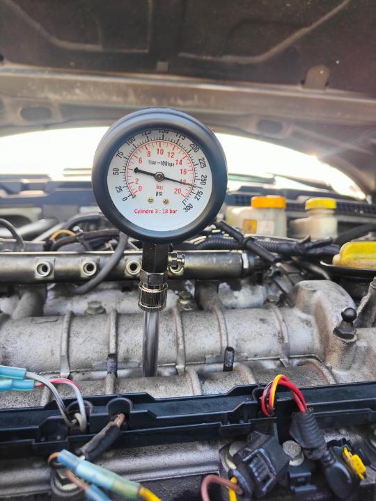

  8. Salut, Suite à une fuite de liquide de refroidissement invisible, j'ai déjà vérifié l'EGR et le radiateur EGR. Pour savoir si je suis en train de faire un joint de culasse, j'ai commandé un outil de compression. Que pensez-vous de mes résultats de compression sur un diesel Alfa Romeo 159 1.9 150cv Qtronic ? Cylindre 1 : 17.5 bar Cylindre 2 : 18.5 bar Cylindre 3 : 18 bar Cylindre 4 : 17 bar le moteur semble en bonne forme, non ? Pensez-vous qu'il pourrait y avoir une déformation de la culasse avec un joint de culasse défectueux, permettant à l'eau de passer dans le bloc ? L'huile est fluide, il n'y a pas de mayonnaise ni de fumée blanche. Il me reste à regarder l'était du vase de liquide de refroidissement... Merci à tous 🙂
  9. Qu'as-tu découvert finalement ? J'ai le même problème. En ce moment, je teste la compression pour vérifier s'il s'agit d'un problème de joint de culasse. J'ai exactement les mêmes symptômes que toi : aucune fuite visible, mais le liquide du vase d'expansion disparaît à vue d'œil. Il est possible que ce soit le vase, car j'ai ajouté de l'eau tout à l'heure proprement et j'ai vu couler.

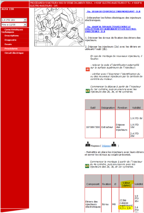

  10. Pour répondre au sujet, parce que je cherchais justement l'information : 2,3nm / 2,8nm
