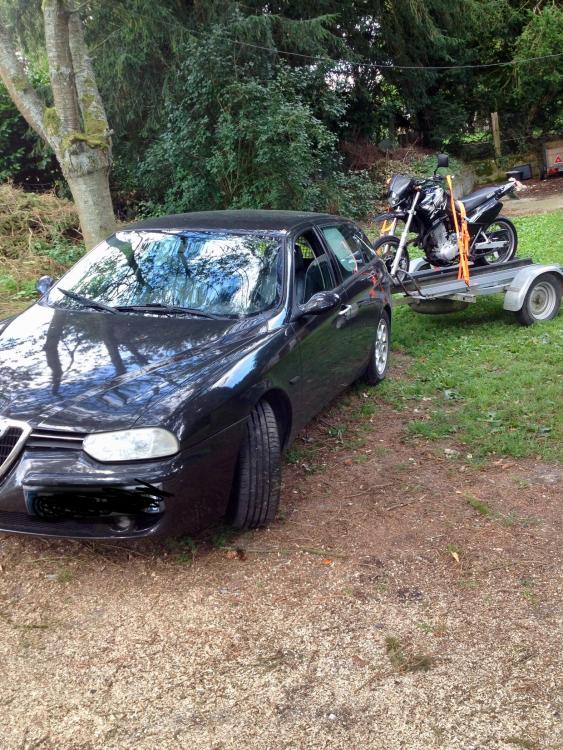

  4. Bonjour à tous, je suis un haut normand roulant en 156 2003 jtd 2.4 150 avec 280000 au compteur. Elle marche encore très bien, et notre idylle est partie pour durer jusqu’à la fin! (D’elle ou de moi...) J’ai aussi une 104 z de 81 en état de marche, et un 600 xt supermotard.
