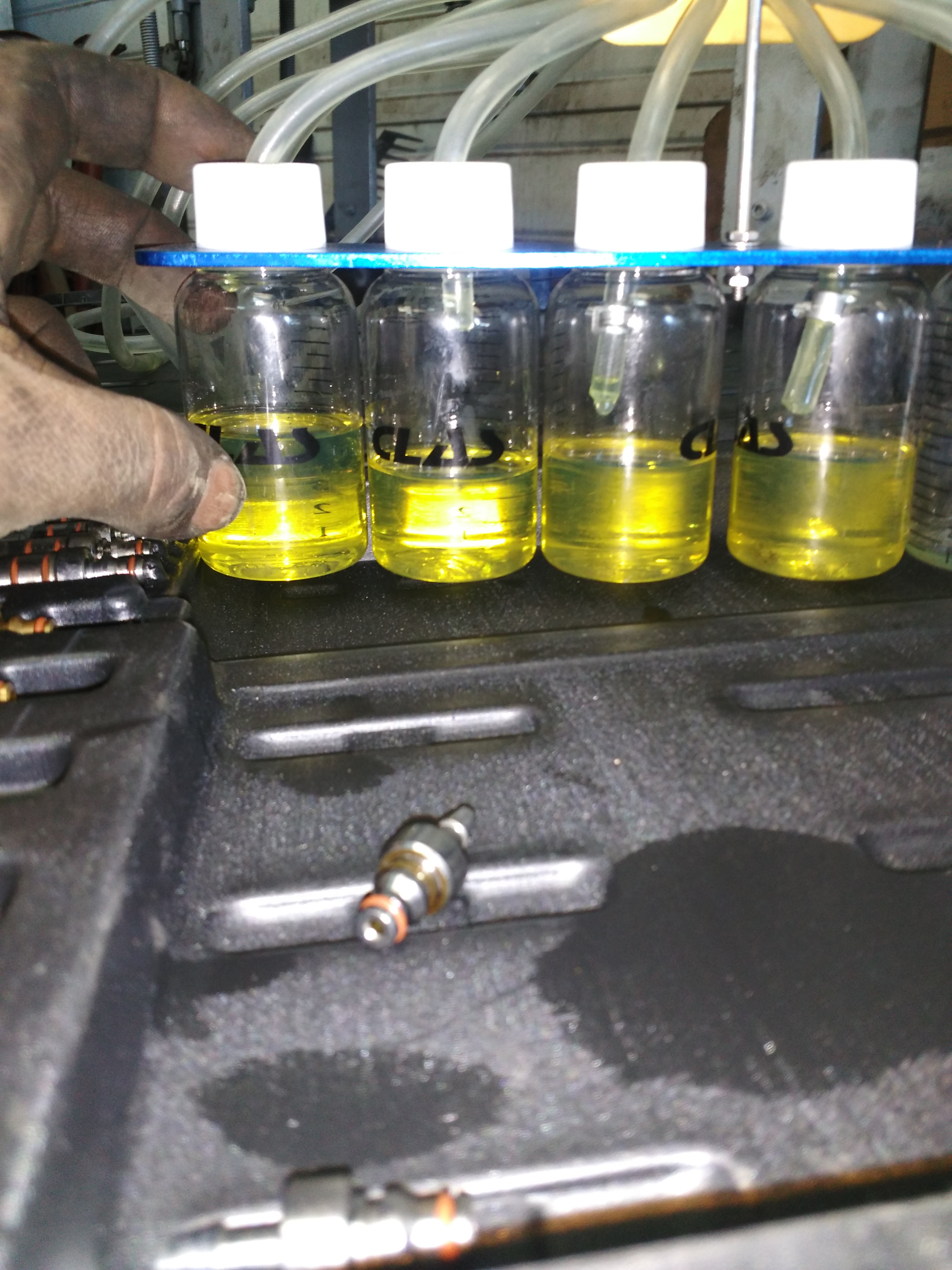

  1. Salut a tout le monde j'ai vérifier les poussoir hydraulique et rien a signaler et par contre depuis que j'ai fait les teste injecteur j'ai l'impression quelle fait plusse de bruit donc je vais cherche des injecteur neuf pour voir merci pour les conseil je vous tien o jus si j'ai trouve la panne
  2. Y'a des code sur les injecteur mais j'ai vu avec le dieseliste et sa me coûte environ 100euro pour les vérifier au banc donc je vais tenté
  3. Pas le même injecteur
  4. Vu le teste j'ai essayer débranche un injecteur puis un autre et on dirai qu'il y en na un qui decone mais le même qui ma rempli la cuve donc un gros doute.
  5. Distri OK et pour le résulta des injecteur

  9. non c pas vis de fabrication jai voulu voir ma piece moi meme je sui mecano poid lourd on la demonter avec le mecano et il et averé que une avait fondu a l interieur du coup jai vu avec eu et alfa n ont pas voulu la rembourse vu que la voiture et pas recente et qu elle avait des km du coup le garage ma fait des petit cadeaux comme il ont pu voila mais jai quand meme payer un peu cher mai o moin elle roule niquel si ma panne peu aide une ou plusieur personne il save a quoi s attendre
  10. dsl a tout le monde de repondre si tardivement mais la panne, alfa me la trouve apre 3 mois passer et une facture de 1782 euro c est le calculateur moteur qui etai en trin de rendre l ame voila il mon quand offert la vanne egr et quelque heure de mains d oeuvre il ont ete cool mine de rien
