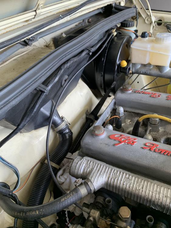

Hello le maître cylindre a pris un peu de temps pour aller remplacer le défectueux…. Après une purge, essai de la bestiole. Donc, les points positifs - au démarrage la pédale descend bien quand le mastervac se retrouve avec la dépression moteur - le bialbero ! - elle freine….. le point negatif - elle freine ….. pas assez! pedale molle, course assez longue je trouve avant de trouver du frein avant de partir dans des hypothèses abracadabrantes, je vais commencer par purger (ce sera la 117 ieme fois en 6 mois 🤬). Avec un peu de chance la purge d’aujourd’hui a été insuffisante. D’ailleurs il y a avait beaucoup d’air dans le circuit. Content d’avoir pu faire un tour de mon patelin et d’entendre respirer le moteur. Donc suite au prochain épisode. Fabrice -

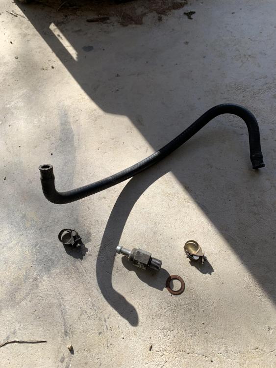

Bonjour à tous, Après une demie heure de diagnostic cette après-midi, un coupable semble être identifié: le clapet anti retour monté sur la culasse. c’est donc le même problème que pour @dinkytoy On commence par sortir l’ensemble clapet + durite, cette dernière tolérant la rotation du clapet mais refusant de se sortir du moteur, j’ai dû enlever l’ensemble et désaccoupler hors de la voiture (Note pour moi-même : débrancher la batterie la prochaine fois que je travaille près du démarreur....) Puis on sépare les morceaux : Et après test hautement scientifique (je souffle d’un côté puis de l’autre), le verdict tombe: le clapet est totalement bouché. Un vieux teeshirt roulé en boule protégera le trou sur la culasse où se monte le clapet, côté servo frein j’avais toujours le bouchon jaune livré avec. La voiture attendra donc comme ça le clapet et la durite neuve. L’ancienne part à la retraite. En conclusion : - direction internet pour commander le clapet, son joint et la durite, - direction poubelle pour le servo frein d’origine. Le clapet étant complètement bloqué, l’absence de durcissement au pompage à l’arrêt sur la pédale de frein démontre bien qu’il est hors service. D’un côté vu le prix de la pièce et le temps mis à son installation, je préfère qu’elle soit effectivement « morte »..... La suite à la réception de la pièce, Bonne journée à tous Fabrice -

Bonsoir @dinkytoy et @Lodein, Les flexibles ont bien l’âge de la voiture. J’ai purgé le circuit hier avant remise en route. Deuxième purge après celle effectuée en décembre. Le liquide qui en est sorti était clair. (Idem embrayage d’ailleurs). Aucune fuite de liquide. La voiture freine des 4 roues mais nécessite une très grosse pression sur la pedale qui est dure. En fait recherchant une solution dans la RTA j’ai identifié une autre panne possible : le clapet anti retour monté sur la culasse. Pièce vaguement identifiée par « prise de dépression » sur le schéma général mais dont la dépose est décrite plus loin comme étant celle du dit clapet..... Et en recherchant par ce terme de clapet anti retour, je tombe sur des descriptions de panne ressemblant à la mienne. je vais donc creuser cette piste. ce qui est sur, c’est que le Mastervac/servo frein est mort. Le pompage à l’arrêt sans blocage de la pédale montre que la membrane est HS. ce ne serait pas la première fois que je me retrouve avec une panne cachée par une autre (la précédente a une raison de ma GT....) je me suis par ailleurs inscrit sur un forum dédié aux « 116 ». Je crois d’ailleurs que tu en es membre @dinkytoy Fabrice -

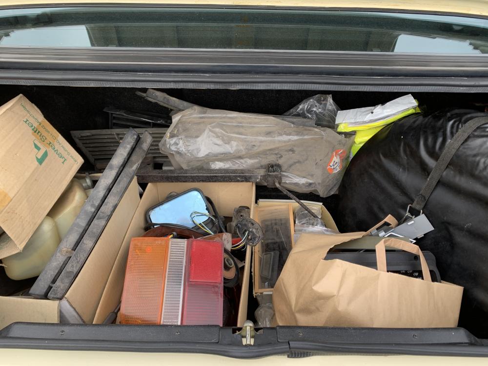

Bonjour à tous Donc ce week-end c’était fin du remontage. l’interieur: Puis la purge des freins: Puis la purge de l’embrayage Y a plus qu’à refermer Et voilà une belle Giulietta qui ...... ..... ne freine toujours pas🤬😅 Bon en attendant de trouver le pourquoi du comment, j’ai vidé le coffre plein de pièces laissées par mon beau-père et j’en ai profité pour faire tourner ma moto. donc, si vous avez des idées, je suis preneur. Bonne fin de week-end à tous Fabrice -
