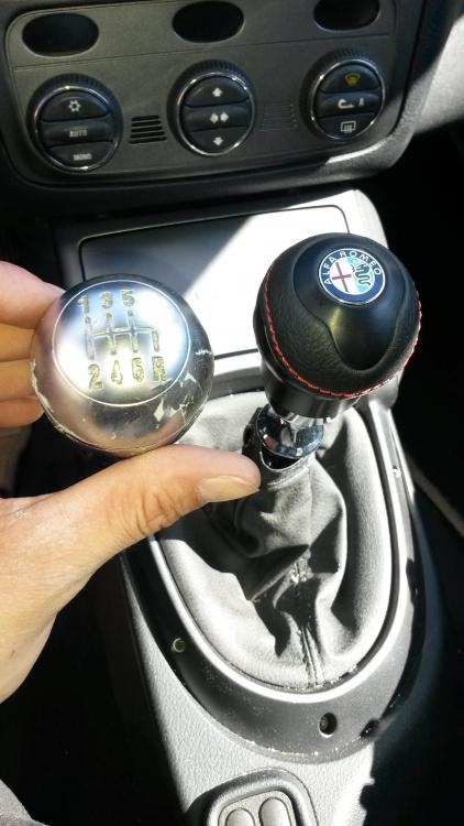

  1. bon bin c'était tout simplement vissé, par contre je pense qu'il devait y avoir un point de colle par ce que pour le dévissé j'ai du y allé à la pince multiprise
  2. sur la gt c'est pas tout à fait le même système, mais j'essaierai de faire comme tu dis avant de faire le barbare
  3. demain je reçois une barre antirapprochement, j'ai hâte de voir ce que ça va donner.
  4. quand je le ferais sur la mienne j'essaierai de penser a vous faire un petit tuto avec des photos
  5. juste apparemment pour ton pommeau il faut que tu fasse sauter a la pastille en alu a l'aide d'un tourne vis plat ou d'un couteau et avec un cuter tu enlève la garniture (cuir mousse) autour de la struture
  6. après ça dépend de ton niveau de gauchitude mais ça n'a pas l'air bien compliqué
  7. ha petite précision il faut tourner dans les sens inverse des aiguilles d'une montre pour pas être gêner par le ressort de la bague de marche arrière
  8. je viens de trouver sur un autre forum un tuto ou ils expliquent que c'est comme je disais précédemment le pommeau est emboîté et collé sur une tige cannelée et du coup le seul moyen de le sortir est de le faire tourner a l'aide d'une pince multiprises crantée jusqu’à ce que les cannelures en plastique du pommeau cassent et a ce moment la on peut le sortir et remettre le neuf. a priori il faut taper un bon coup sec sur le nouveau pommeau pour bien le remboîter. ça parait effectivement un peu barbare mais j'ai vu les photos et le travail a l'air propre
  9. j'ai eu le même sur une de mes 147, mais il étais pas vissé il étai emboîté et collé sur une espèce de tige cannelée, après je veux pas t'induire en erreur sur la 147 c'était comme ça
  10. voila il est comme ça

  12. déjà ce que j'aimerai savoir c'est si sur toutes les gt le pommeau est vissé quelque soit le type de pommeau ( moi c'est une genre de boule couleur alu)
