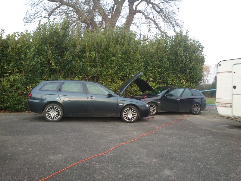

Papa_Marco Posté(e) le 1 Décembre 2012 Auteur Signaler Posté(e) le 1 Décembre 2012 Ne compté pas sur moi pour faire de la pub pour Alfa. 1 an que je possède des Alfa, 1 an ou il ne sait pas passé une semaine sans qu'il a fallu que je lève le capot pour X raison. La semaine prochaine, pneus et silent bloc de la distinctive pour une remise en vente.
Nofioul Posté(e) le 1 Décembre 2012 Signaler Posté(e) le 1 Décembre 2012 C'est la TI qui n'a plus de batterie ? Si ce n'est que ça...
Papa_Marco Posté(e) le 1 Décembre 2012 Auteur Signaler Posté(e) le 1 Décembre 2012 Elle n'a plus d'injection. Ca fait déjà 1 semaine. J'arrive à bout de solution. Si pas de solution, ça sera encore à coup de gros billet chez Alfa. elle va revenir très cher cette TI très largement au dessus de ça valeur. Et ce n'est pas le faite que c'est une diesel car tous ce qui m'est arrivé dessus peut arrivé sur une essence car coté moteur, je n'ai rien fait sauf turbo. Le reste c'est suspention, électronique, carrosserie, bref essenc ou diesel c'est le même équipement.
Nofioul Posté(e) le 1 Décembre 2012 Signaler Posté(e) le 1 Décembre 2012 Je crois hélas, qu'il va falloir un moment donné que tu te débarrasses de tout ça, que tu t'achètes un déplaçoir pour aller bosser et emmener les gamins à l'école et garder ton fric pour un autre projet. A ce train là tu va arriver au prix d'une Mito neuve et ce ne sera peut-être pas fini. Elle a quoi l'injection ? Tu en as peut-être parlé ailleurs mais je n'ai pas beaucoup été sur le forum cette semaine.
Papa_Marco Posté(e) le 1 Décembre 2012 Auteur Signaler Posté(e) le 1 Décembre 2012 (modifié) Non pas trop parlé sur le forum. Comme tu dit, il va falloir que je trouve 1 déplaçoire moins cher. C'est pourquoi je m'oriente vers une 300C SRT design. Modifié le 1 Décembre 2012 par Papa_Marco
cavalera Posté(e) le 1 Décembre 2012 Signaler Posté(e) le 1 Décembre 2012 Justement si tu en parlais ce serait plus simple de trouver une solution sans passer par la case "vous allez tout droit chez Alfa Romeo et perdez x milles euros"
Papa_Marco Posté(e) le 1 Décembre 2012 Auteur Signaler Posté(e) le 1 Décembre 2012 (modifié) C'est la déprogramation qui à foiré. Personne par chez moi capable et équipé. Je soupçonne la reprog de m'avoir déscendu le turbo. Du coup, lecture du fichier. création d'un origine par un ami de confiance, réinjection du fichier et blame, écriture foiré. MPPS V12 en mode recovery idem MPPS V5 en mode recovery idem Pas de généric boot mode pour l'EDC16C8 sur MPPS. Prochaine étape BDM frame. si échec, je suis bon pour payer 1 calculo. Voilà topo. Et maintenant? Je sais que beucoup ici aimerais m'aidé et certain le font déjà mais à distance, c'est pas forcément facile. Quelqu'un par chez moi pour m'aidé? Non? donc toujours pareil, je ne suis pas plus avancé. Je ne suis pas franchement chaud pour envoyer mon calculo par la post vu le nombre de colis que la poste m a explosé. C'est un peu ma faute car dans un sens je n'aurais pas du toucher à l'injection mais dans l'autre, le matériel que j'ai à déjà flashé des 156 20V donc je partais rassuré avec du matos fonctionnel.et déjà tester et approuvé. Il faut que j'essai de flacher l'EDC16 en boot mode mais MPPS ne le fait pas (généric) donc BDM ou €€€ chez Alfa si BDM échoue. J'aime bien la mécanique mais là c'est clair que Alfa je fait une over-dose. Modifié le 1 Décembre 2012 par Papa_Marco
